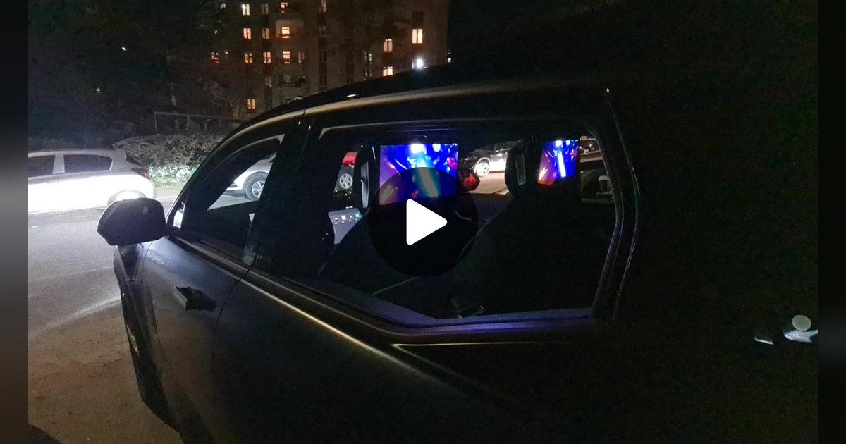

  • Welche 12V bitte? Es geht um 220V Dose
    Handy für Musik. Oder das Fahrzeugeigene Sportify bzw. Tunein ? ??
    Das System ist etwas mehr und ausgereifter das ich habe :) Und das Fahrzeug eigene oder Tesla kannst mit sowas nicht vergleichen das ist andere klasse :)
    Mein Problem ist 220V Steckdose von Kofferraum, wenn das nicht abstürzt jedes mal bei halbwegs mehr auf Gas drücke ist mein Problem gelöst
    SCHAU dir einfach den Link an dann weisst du was ich meihne :)
    TikTok · Mertcan Yusuf
    Schau dir das Video von Mertcan Yusuf an.
    www.tiktok.com
