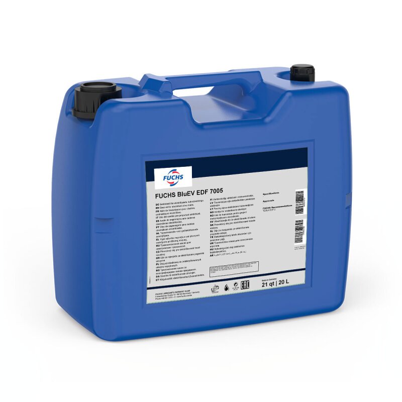

  • Was sagt ihr dazu :D ?
    Damit soll dem Ausfall vorgebeugt werden ..
    Naja, wenn es nur an der Abdichtung der Pumpe liegen würde , dann würden die wohl nicht die komplette Pumpe austauschen
