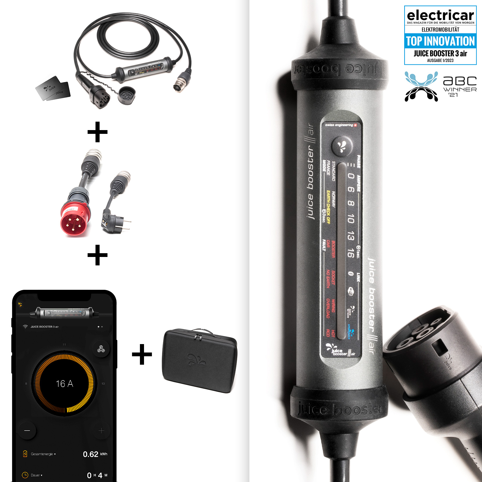

  • Juice Booster 3 Air ist meine Wahl.
    EU Basic Set
    Der JUICE BOOSTER 3 air ist eine vielseitige Ladelösung für Elektrofahrzeuge mit Typ-2-Ladeanschluss. Dank App-Anbindung, Freischaltung per RFID,…
    www.juice-store.com
    Sicher etwas teuer (in letzter Zeit verstärkt geworden), dafür aber sehr gute Schweizer Qualität (und nun auch deutlich leichter als der 2er, dafür nur bis 11 KW/h max.)
