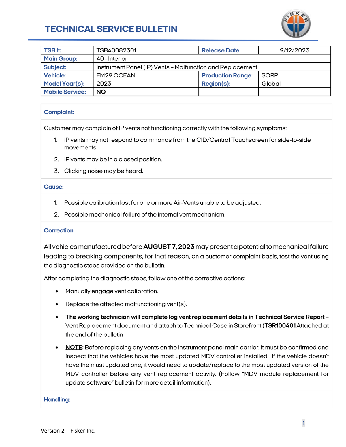

    Es gibt ein technisches Dokument das den Ausbau des Dashboards beschreibt:
    https://www.oceanforums.com/attachments/fisker-technical-bulletin-pdf.5849/
    Einmal editiert, zuletzt von EF-Fisker ()
  • Nachdem bei mir beide Stellmotoren auf der Beifahrerseite defekt sind (vermutlich gebrochener Hebel) muss leider der 2.Teil des Bulletin durchgeführt werden und das ist im Video dargestellt.
    Zur Zeit hilft mir aber ein Holzspieß, mit dem ich die Lüftungsklappen öffne. Die bleiben jetzt meistens offen und es stört mich nicht besonders.
    Habe am 24.09. einen Servicetermin in Graz und da werden wir das Problem hoffentlich lösen.
