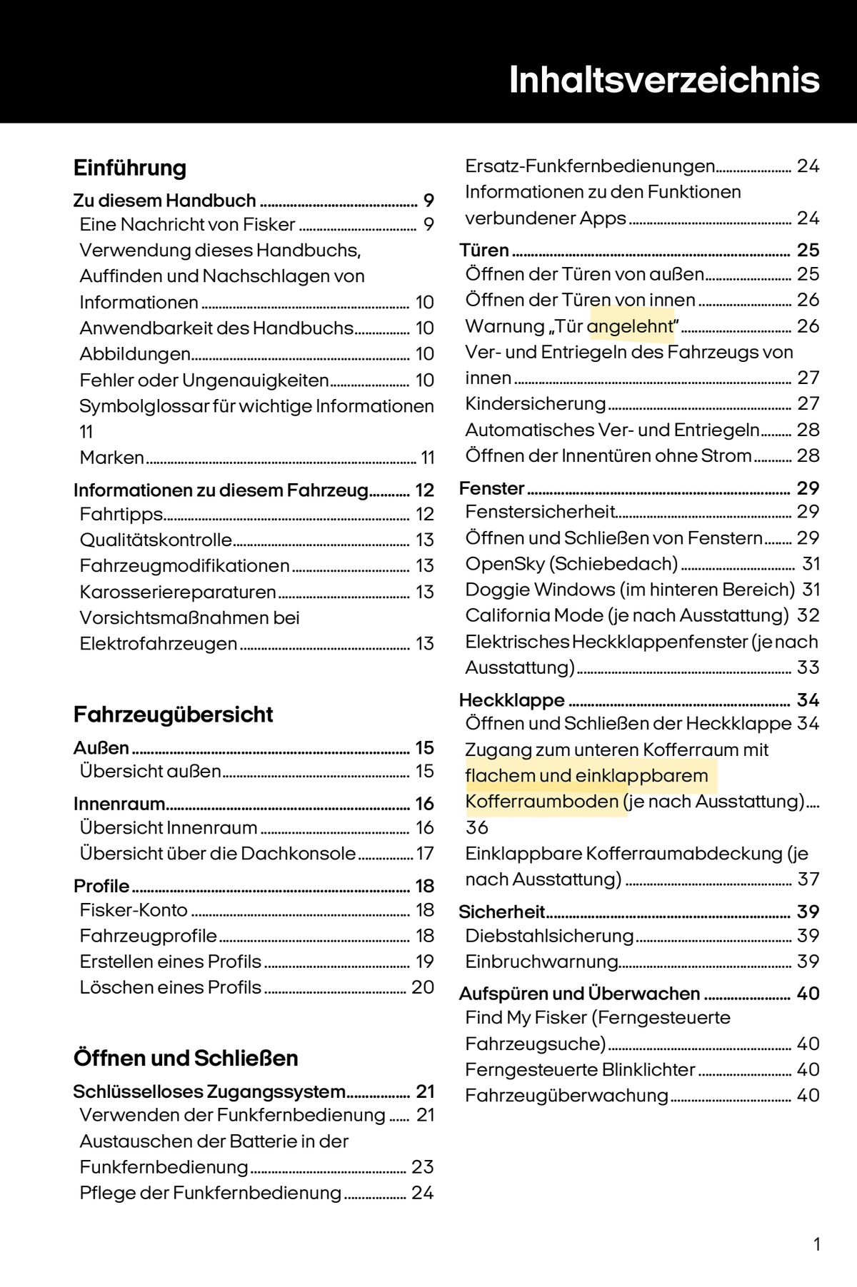

  • Sollte eigentlich automatisch passieren. Lass es doch einfach mal in einer Werkstatt prüfen ob die Lichter umschwenken ;)
    Hier ein Auszug aus dem Handbuch.
    Automatische Leuchtweitenregulierung
    Zu Ihrer eigenen und zur Sicherheit anderer Verkehrsteilnehmer ist Ihr Fahrzeug mit einer automatischen Leuchtweitenregulierung ausgestattet.
    Dieses System reagiert auf Neigungsänderungen des Fahrzeugs, die normalerweise durch Faktoren wie Beladung, Beschleunigung und Bremsen verursacht werden, und passt die Scheinwerferhöhe entsprechend an. Das System korrigiert auch automatisch ihre horizontale Richtung, wenn das Fahrzeug in einem Land gefahren wird, in dem der Verkehr auf der anderen Straßenseite als im Heimatland des Fahrzeugs fährt.
    Dank dieser Funktion korrigieren sich Ihre Scheinwerfer augenblicklich je nach Zustand des Fahrzeugs, sodass Ihre Lichter die Fahrer im Gegenverkehr nicht ablenken oder blenden können.
    Findest du hier unter: Fahren und Betrieb-->Außenbeleuchtung-->Automatische Leuchtweiterregulierung
    Bedienungsanleitung
  • Oh geil, wenn ich das Schriftlich vorlegen kann, müsst ich mir evtl das ganze Einzeltypisieren doch sparen. MEIN HELD!

  • Handbuch PDF Seite 108
    Fisker Ocean - de-de.pdf
    Shared with Dropbox
