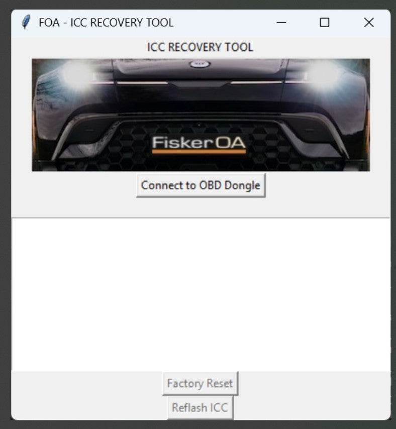

    Also was ich weiß:
    ein USB Stick mit der Software für das ICC wird in das USB Kabel auf der Beifahrerseite gesteckt.
    Eich OBD2 Dongel wie der flink kommt in das OBD2 Interface.
    Ein Bluetooth Verbindung zu einem Smartphone wird hergestellt und mittel einer (mir unbekannten) App ein Reset am ICC durchgeführt .
    Zum Reset kann man auch FAST, oder das Chevalier Tool in der Version 2.61 nehmen.
    Dann bootet das ICC und das Image wird installiert. Fertig
    Aber wie ich sagte, eine Mail ist auch gut.
    Ich habe derzeit eine Ukrainer der das Problem hat, Gitte hilft ihm auch ohne Mitgliedschaft, das soll auch gehen wenn man etwas US$ da lässt.
