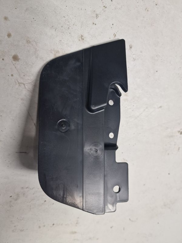

    Air Flap Ich habe als Nachrichtentechniker nur rudimentäre Ausbildung in Mechanik. Mein Verständnis ist, dass in einer Ecke wesentlich mehr Kraft entsteht als in einer Rundung. Das Design hat somit eine Soll Bruch/Riss -stelle. Zumindest war bei mir dort der Ausgang vom Riss. Ich werde das abrund und hoffe damit den Druck durch Fahrtwind besser zu verteilen und Rissbildung zu verhindern. Haben wir in der Gruppe Spezialisten die das bestätigen können?

    Das ist eine tiefe Einkerbung, die Ecken haben jetzt schon kleine Radien. Ja, in Ecken entstehen durch die Kerbwirkung Risse. Die Vorgangsweise den Radius zu vergrößern ist eine gute Maßnahme das zu verhindern oder hinauszuzögern. Den vorhandenen Riss solltest Du an der Stelle wo er im Material endet anbohren, sonst reißt es weiter.
