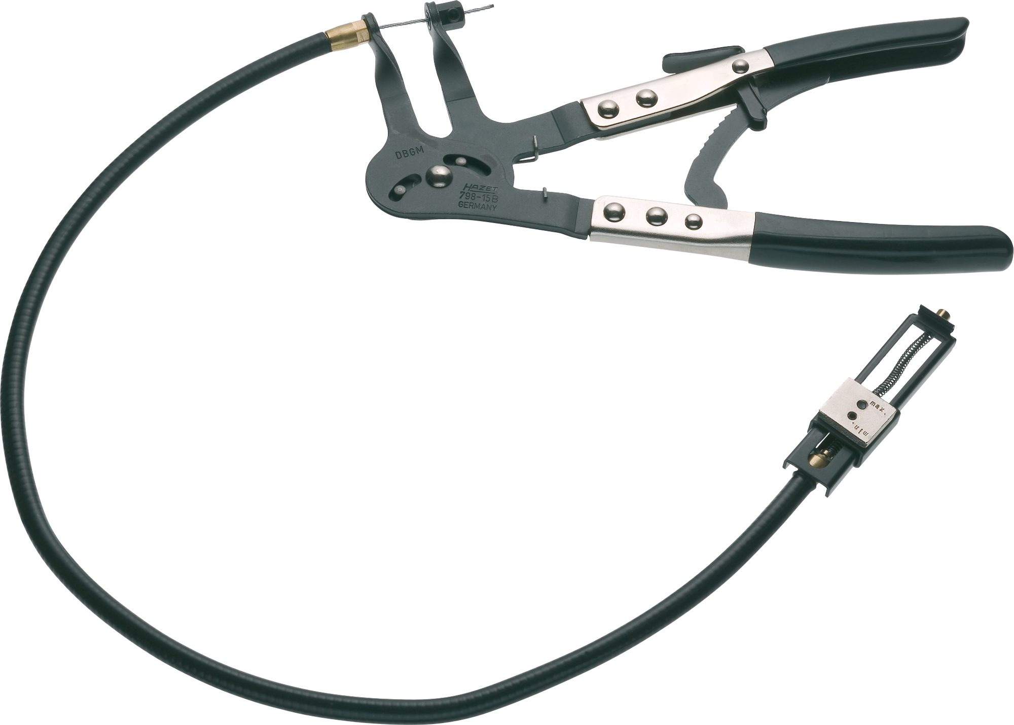

    An genau diesem Spezialwerkzeug ist mein Austauschversuch gescheitert. Mit „normalen“ Zangen war da für mich nichts zu machen.
    Ich drücke die Daumen, dass das den Fehler behoben hat! Und wenn wir einen Weg finden, die alten Pumpen aufzuarbeiten, dann wäre das natürlich extrem hilfreich. Steiner scheint ja inzwischen ausverkauft zu sein.
    Das Spezialwerkzeug war die unten verlinkte Zange und damit konnten wir um alle Bauteile herum an die Schlauchklemme ran und sauber aufspreizen.
    Da wär ich im Leben nicht drauf gekommen, dass es sowas gibt.

    Für den Preis dürfte eine freie KfZ-Werkstatt aber auch den kompletten Tausch der Pumpe machen.

    Aber ohne Hebebühne und Spezialzange vom Nachbarn wäre das deutlich schwerer oder gar nicht gegangen.
    Die Pumpe ist hinter dem vorderen Querträger verbaut, sodass wir mit einer gewöhnlichen Zange die Schlauchklemme nicht spreizen konnten. Die Hälfte der Zeit ging dafür drauf, den ersten Wasserschlauch von der alten Pumpe zu lösen. Danach konnten wir die Pumpe abziehen und unter den Querträger ziehen, wodurch wir besser an den zweiten Schlauch kamen.
